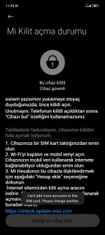

1 hafta önce sıfır Xiaomi 13 ultra aldım mi hesabı eklerken hata veriyor herşeyi denedim çözüm bulamadım 2 tane farklı sim kart ve ayrı ayrı sıfır hesap açtım sorun halen devam ediyor mi hesabı cihaza ekleyemiyorum format ve güncelleme yapıldı sorun devam ediyor

Bunun sebebi e-devlet IMEI kayıtlı olmayınca oluyor diye biliyorum, IMEI kaydınız nasıl?

Cihaz daha 0 tanıdık bir yerden aldım jelatini falan herşey üstündeydi
Yok reis alakası yok imei ile
sorun çok başka birşey
Güle güle kullan kardeşim sorunun kısa sürede çözülür inşallah

sıfır hesap açtım. sıfır hat aldım. telefonu sıfırladım herşey yaptım aynı değişen birşey yok. çözüm bulursanız çok sevinirim.

Selamlar, benzer problemi ben de yaşadım. Aldığım kişi uzaktan bağlanıp cihazı server üzerinden direkt açtırdı. Direnç vs laflarına bakmayın. tedarik edilen cihaz partisi ile alakalı bir durummuş bu.
Çözümü şuan için yok sadece yetkili ile bootloader açmak onunda fiyatı şuan 28-30 dolar bandında
