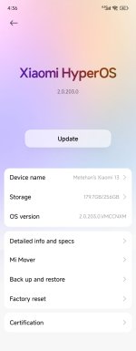

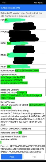

Şuanda kullanmakta olduğum xiaomi 13 diremç kayıtlı cihazım var.Bu cihazda stock china Hyperos 2.0.203.0 sürüm kullanmaktayım.İlk direnç kayıt yaptırmaya telefoncuya götürdüğümde bana hyperos 2 çalışmayacağını hyperos 1 yüklemesi gerektiğini söyledi.Ama daha sonra hyperos 2 kurabilmiş fakat güncelleme sıfırlama yapmamam gerektiğini söyledi.Ama ben stock china romdan hyperos eu roma geçme kararı aldım.Acaba imeim null olur mu olursa xiaomi imei tools v.1.2 ile repair işlemi yapabilir miyim? (cihaz çin cihazı bootloader reboot ederken kilit açık logosu var ama geliştirici seçeneklerinde kapalı gibi gözüküyor telefoncu yapmış olabilir bir farklı durum da telefon uygulaması içinde *#06# yapınca imei işlemi 1.slota yapılmış gibi gözüküyor fakat durum kısmında 2. slota yapılmış gibi gözüküyor şebekeyi 2. slotta alabiliyorum)

direnç yok bu cihazda. sim2 kayıtlı ise server kayıt yapmıştır. Bu durumda gerekli adımlar uygulanmaz ise orjinal imeilere dönebilir. işlemi yapan kişi bilir adımlar eksik mi yoksa olması gerektiği gibi yapıldı mı?

Çoğu telefoncu artık direnç maaliyetleri kurtarmıyor diye server kayıt kullanıyor, diremnç olsaydı direkt 2 yere de imei yazarlardı. Rom atarken yanlış müdahale yapılırsa imeiler orijinale dönebilir ve bir daha attırmanız gerekebilir.

2 imeiye de işlem yapılmış fakat 2. imei kopyalandığı tespit edilmiş. o zaman yüklüyorum eu romu.

artı garanti olsun diye qcn modemst1 modemst2 ve persist yedeği aldım recoveryde falan kalsa sıkıntı yaşamam değil mi ona göre yükleyeceğim romu.

eu rom yükledim ve sıkıntısız bir şekilde çalıştı imeiler duruyor angel~~
