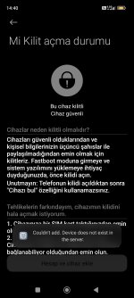

Bu sorunu nasıl çözülür
    450,8 KB · Görüntüleme: 27
