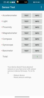

Merhaba arkadaşlar. Uzun süre önce telefonun ekranını değiştirdim ekran değişiminden sonra. Sensörler gitti. Gyroscop sensörü ekran oto döndürme vs. Hiç biri çalışmıyor. Costum rom kullanıyorum. Bundan önce bir sorun yoktu aniden oldu. Bağzı gruplarda persist img bozulduysa onu yeniden fılaşla diyor ama persist dosyasını bulamadım 2 tane orijinal rom indirdim içlerinde yok

Persist yükleme diye bir tamir yok. Ulaştığınız bilgi yanlış. Ekran değişiminden sonra bozulan sensör persist yüklemeyle düzelmez. Persist yüklerseniz de boş yere sertifikayı kaybedersiniz. Global rom yükleyip deneyin.

Hocam grupta öyle söylediler bana romdaki gömülü persist dosyasını tekrar fılaşla dediler xda forumda da da işe yaramış. Sensör sorunu düzeltmiş ilk ekran servis ekraniydi orjinal değildir belki ondandir dedim çıkma orjinal taktirdim. +Yeni sensör taktırdım yine olmadı

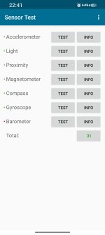

Zip uzantılı recovery dosyası indirdiysen olmayabilir hocam. Tgz uzantılı fastboot romu indirmen lazım.
vayu_global_images_V14.0.3.0.TJUMIXM_20230508.0000.00_13.0_global_f76ca8a5c3.tgz
Dosyasından çıkan persist bu

Hocam teşekkür ederim uzun süre dir riskli diye denemek istemiyordum bu gün ne olacaksa olsun dedim. Tüm sensörler düzeldi
Ama.düzeldi yüklendikten sonra 🙄

Custom rom ile bozulan cihazlara bizde çok yaptık bu tamiri. İşe yaraması yöntemin doğru olduğunu göstermiyor. Yine de geçmiş olsun. Sizinki artık zorunlu bir durum olmuş. Ve ekranla bozulmamış demektir.

Nasıl bozuldu ben de anlamadım son çare buydu sonuç olumsuz diyordum ama şimdilik düzelttim
