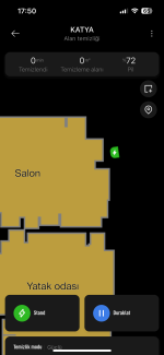

Arkadaşlar merhaba, vacuum mop 2 kullanıyorum. Cihaz son zamanlarda deyim yerindeyse kafayı yedi.
Yaşadığım ilk sorun, bazen evi çapraz dolaşıyor ve çapraz dolaşmaya başladıysa şarj istasyonunu asla bulamadan şarjı bitip bir yerde kalıyor.
2) mesela 3 oda seçtim temizliği başlattım, ilk odayı süpürüp temizlik bitti diyor şarja dönüyor.
3) bazen şarj istasyonunu görmüyor onun da üstünden geçip yerini bozuyor onun olduğu yeri de temizlenecek alan gibi görüyor. Sağı solu açık kurallara uygun yerleştirildi.
Ek olarak bazen ekte koyduğum gibi şarj istasyonunu alakasız yerlere koyuyor, böyle olduğu zamanlarda bulunduğu pda dışında bir yeri seçtiğim zaman duvardan geçip o odaya gitmeye çalışıyor.
Bu yaşadığım 3 sorunu yaşayan çözen fikri olan var mıdır? Sıfırlama vb akla gelen çözümleri denedim fakat olmadı. Desteklerinize ihtiyacım var.

Merhaba cihazınızda anlattığınız sorunlar sensör arızasından kaynaklı olur.
Servisimize gönderin yada arayın sizlere yardımcı olalım. 0551 640 18 51
