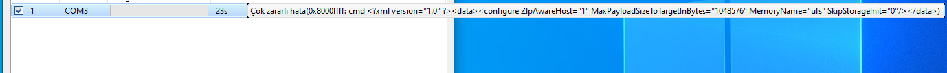

niye böyle oldu anlamadım teli test pointten edl moda da aldım yanlış dosyamı indirdim netten anlamadım ama şimdide böyle hata veriyor yardımcı olursanız çok sevinirim

driverleri yüklemiştim şimdi edl moda alıp yaptım dosya sonuna gelindi diye hata veriyo
hocam edl moda alırken batarya sökmemişim onu yaptım tekrar denendim sonunda kadar oldu en son çok zararlı hata diye uyarı verdi ben bl kidini açmıştım acana kapanmış olabilir mi yoksa yanlı fastboot mu yükledim
hata böyle

Cihazınız şu an EDL modda ve Mi 10T Pro modelinde EDL modda -yetkili hesabınız olmadığı sürece- siz işlem yapamazsınız.
Bootloader kilidinizin açık olduğunu belirtmişsiniz, cihazı fastboot moduna alıp Mi Flash ile rom yüklemeyi denemeniz gerekli.
