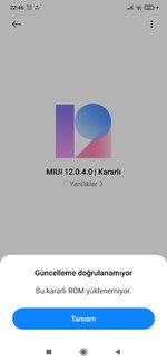

Merhaba,
Cihazımda USB bağladığımda şarj alıyor fakat dosya aktarımı veya fastboot gibi diğer fonksiyonları kullanamıyorum. (Telefon şarj olmuyordu tamirden sonra oldu) Cihazda MIUI 12.0.4 yüklü ve 12.5 güncellemeye çalışıyorum recivery den ancak GÜNCELLEME DOĞRULANAMIYOR BU KARARLI ROM YÜKLENEMİYOR yazıyor ve güncelleywmiyorum. Otomatik güncelleme de almıyor. Ne yapmam gerekir?

Evet, hem evdeki hem de ofisteki bilgisayarımdan bağlayabiliyordum. Dolayısıyla driver sorunu da yok sanırım. (Recovery den 12.0.4 son sürümü indir deyip tekrar kurabiliyorum ama 12.5 e geçemiyorum)
