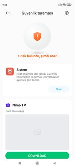

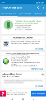

Merhaba Arkadaşlar Ben Bayadır Telefona Root Atmak İstiyordum Ama Dezavantajlarından Dolayı Cesaret Edememiştim. Bugün Virüs Taraması Yaparken Kök Erişimi Bulundu Uyarısı Geldi Root Checker Yükledim Orda da Rootlu Gözüküyo. Telefonda Magisk Falan Yok Yada ben Göremiyorum Nasıl Root Atıldı Fikri Olan Var mı ?

İmei repair yapıldıysa, twrp silinmesin diye root atılmıştır. Magisk 23 apk dosyasını yüklerseniz, menüde de görünür. Yada twrp üzerinden direk 23 sürümü yükleyin, cihaz açıldığında da uygulamayı açıp yükle derseniz yüklenir.

buldum hocam supersu yüklenmiş şimdi ben bunun üzerine magisk yüklersen herhangi bi sorun olur mu ?

Üst üste binme ve sorun çıkarma olasılığı var, önerim SuperSu uygulamasını kaldırıp, magisk yüklemeniz.
