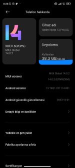

Arkadaşlar şöyle bi sorunum var, cihazın arkasındaki etikette çin cihazı gibi görünüyor ama device Info ile baktığımda hindistan cihazı olarak görünüyor. Telefonda şuanda NFC özelliği bulunmuyor. Uygulamada NFC çipi var gösteriyor. Global yazılım yüklü. Bootloader kilidi kapalı. Eu rom yüklemeyi düşünüyorum NFC özelliği gelir mi?

Telefon çin versiyonu fakat yüklü olan rom sahte resmi bir rom değil bootloader kilidini açıp resmi bir rom yüklediğiniz de sorununuz çözülecektir yerinizde olsam global olan modelini alırdım çin versiyonu cihazlarda band20 yok kırsal alan ve kapalı alanlarda şebeke problemi oluyor global modelinde imei etiketi ve arka kapağında CE yazısı bulunur örnek görsel fotoğraf ekliyorum.

cihaz çine benziyor rom numarasını bulamadım ama hindistana benziyor bazı bölgelerde nfc kapalı geliyor redmi k30 da aynı olay vardı cihaz iki bölge için üretilmiş çin -hindistan çin yazlımında nfs aktif çalışıyor hindistanda ise ayarda ne ibaresi var nede varlığın göstergesi eu romda yüksek ihtimalle çalışır diğer bölgelere bakmak lazım TNRIZXM burdaki IZ hangi ülke çözemedim fake rom olabilir

Maalesef, bende de bootloader kilidi açılmıyor. Geliştirici seçeneklerindeki Mi kilit açma sekmesine mi hesabımı ekleyemiyorum. System is being upgraded diyor.

Bende aynı hatayı aldım, bir çok kişi aynı hatayı alıyor gördüğüm fake romdan kaynaklı galiba bl de kapalı olduğu için herhangi bir işlem yapamıyorsunuz benim satın aldığım kişi geri istedi cihazı yetkili hesap ile açıp orjinal rom kurup gönderdi sıkıntı yok şu an. Çözüm yetkili hesap ile müdahale anladığım kadarı ile.
