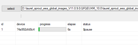

arkadaşlar merhaba benim şöyle bi sorunum var twrp yüklemek isterken telefona yanlış işlem uygulandı ve fastboot dan çıkmıyor kapatıyorum kendi kendine açılıp fastboot ekranında kalıyor flashtool ile rom atmak istediğimde flashtool'un status yerinin altında $paused yazıyor 1000sn geçmesine rağmen yazı sabit ve hiçbir değişiklik olmuyor bu konuya hakim arkadaşlar cevaplarınızı bekliyorum teşekkür ederim

İlk defa böyle bir hata görüyorum.Bu adb.zip dosyasının içindeki 4 dosyayı rom klasörünün içine çıkartın.Sonra da rom klasörünün içinde ye alan flash_all.bat dosyasını çalıştırın.Eğer sekme kapanırsa,hatayı anlamak için bat dosyasının üstüne sağ tıklayıp düzenle tuşuna basın.
Örnek komut:
fastboot %* flash system %~dp0images\system.img || @echo "Flash system error" && exit /B 1
Bu komutu aşağıdaki şekilde değiştiriyoruz
fastboot %* flash system %~dp0images\system.img || @echo "Flash system error" && pause
Tabii bu işlemi her satıra uygulamanız gerekiyor,komutta fastboot flash veya fastboot erase uygulanıyorsa.

Rom dosyasını C diskine çıkarıp yüklemeyi deneyiniz bir de
