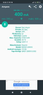

Önce de belirtmiştim ama sorun hala devam ediyor benim bu şekilde telefonu kullanmam mümkün değil şarj oluyor ama çok yavaş gece takıyorum sabah daha 80 oluyor güncelleme sonrası oluştu ama hala düzelmedi batarya yi değiştirtsem düzelir mi veya ne yapsam düzelir lütfen yardımcı olun(+şarj az iken biraz daha hızlı çoğaldıkça yavaş şarj oluyor)

Garantisi varsa servise gönderin Yurt dışı cihaz ise twrp kurup eu rom deneyin hocam veya başka rom sorun düzelmezse servis hizmeti şart demektir
