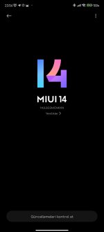

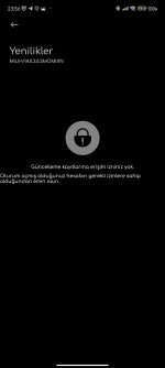

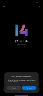

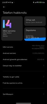

Merhaba,
Cihaz, Redmi Note 12 Pro 5g 12/256, yurt dışı, kayıtsız.. Bootloader kilidi kapalı.. Cihazda Android 12/Miui 14 SMOMIXN kurulu, global stabil, 14.0.6.0 sürümü..
Sürümün sonundaki XN sim kilit durumunun kilitli olduğunu söylüyor.. Bu sim kilit durumu hakkında hiçbir fikrim yok ve o kadar baktım, cevap bulamadım.. Güncelleme olarak baktığımız zaman 14.0.3.0 kullanan arkadaşlar 14.0.6.0 sürümüne güncelleme almışlar, yani bu rom güncelleme alıyor belli ki. Ancak yenilikler kısmına girip bakmak istediğim zaman izin vermiyor mesela.. Ekran görüntülerini bırakıyorum.. Nedir bu sim kilit durumu tam olarak?

XN sim kilit durumu değild hocam, cihazda fake rom var. Tek yolunuz bootloader kildinizi açarak orijinal ROM yüklemeniz. Şu anda güncel versiyonlar TMOMIXM olarak gidiyor. Android 13 aldığından dolayı. XN rom güncelleme almaz ve recovery rom yemez. Bu yüzden de güncelleme geçmişine erişiminiz yok.
İster eea,id veya global yükleyin fark etmez, kod adı ruby cihazın. Ona göre fastboot rom bulup pcden mi flash ile flashlamanız lazım. Bende de aynı sorun vardı. Şu anda güncel Çin stabil 14.03.0 TMOCNXM kullanıyorum. Eğer gerçek bir miui deneyimi istiyorsanız çin romu en iyi durak. Fakat play store vs. servislerini içeren diğer romları da kullanabilirsiniz.

sparceal Hocam smocnxm rom yüklü şuan güncelleme kayıtlarına erişim iznim yok benim romda fake mi ?
Önceden işlem görmüş hocam büyük ihtimal, en temiz yol kendi bildiğiniz indirdiğiniz romu yazmanız. Bootloader açmadan bu zırtapozlar bir yolunu bulmuşlar cihaza yedirmenin. Bazılarında sonu m'li olan cihazlar bile güncelleme almıyor çünkü bunlar ne yaptılarsa cihazlara enteresan bir durum. Orj. yazdırsalar bile yine de cihaz yetkili değilsinize düşüyor.
