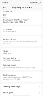

Arkadaşlar cihazı aldım server kayıtlı olarak ama yüz tanıma çalışmıyor server kaydı yapan kişi yanlış fix yüklemiş nasıl düzeltebiliriz bunu ?

firmware’i yüklemenız yanın yazdırmanız yeterlı olacaktır ama dıkakt olun model göre bulunuz

Bootloader açtıysanız aslında çözüm basit ama sadece global rom kullanmanız geliyor pc ye yüklü olan yazılımın fastboot romu yükleyip wm-persist.img yi yeniden yazdırmak yeterli oluyor
Bootloader açık hocam deneyeceğim bunu
