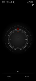

Poco X3 Pro (MIUI 13 ID A12) cihazıma hatalı kernel yüklemesi sonrası fastboot rom kurdum (şuan yükü rom: MIUI 13 ID) fakat bütün sensörler çalışmıyor, sorun çıkarmayan daha önce yüklediğim kernele geçtim düzelme olmadı. Sorunu nasıl çözülür? Şimdiden teşekkürler.

pusula çalışıyor mu bakın çalışmıyorsa mecbur destekleyen twrp ile persist yüklemeyi deneyeceksiniz..

Evet hocam çalışmıyor, ekran görüntüsü ekledim. Cihazıma uygun persisti nereden bulabilirim?

cihazınıza uygun persist i cihazınızın fastboot romunu indirip images klasöründen alabilirsiniz. Forumda persist yükleme rehberleri var arama bölümünü kullanın twrp den yüklersiniz..
