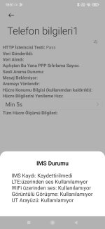

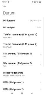

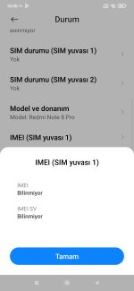

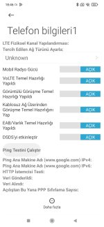

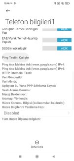

tamam oldu da yalnız sim kartı görmüyor bunun sebebi ne olabilir. yükleniyor fakat sim kart yuvaları okumuyor diğer telefona taktığımda sim çalışıyor :(
Mami1985
Muhammed
Redmi note 9pro
4 Mart 2024
983
240
Telefon hakkında>Daha fazla bilgi Baseband sürümü boşmu dolumu? İmeileri kontrol edermisiniz?

Sanırım telefon elimde patladı :(
