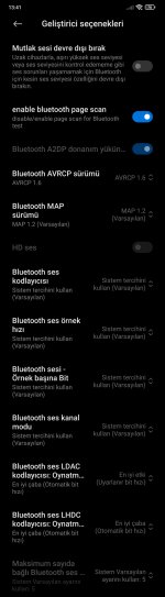

Hocam çözüm öneriniz için teşekkür ederim. Ben ayrıca Bluetooth bağlantı kopmasının Wifi 5 GHz kullanırken olduğunu fark ettim. Mesela Wifi 2.4 GHz kullanırken saatlerce hiçbir kopma (tabii arada sırada çok çok nadir de olsa yaşanıyor) olmadan kullanabiliyorsunuz. Bazen arabanın teybine bağlandığımda saatlerce hiçbir kopma olmuyor fakat bazen de 3-5 kere art arda kopma oluyor. Bunun sebebi ortamdaki Bluetooth aygıt sayısına bağlanabilir. Bence bir de 2.4 GHz'e bağlı iken kullanmayı deneyin. Not: Tabii bunlar yine de normal sayılamaz. Redmi Note 8 Pro'nun Bluetooth konusunda sorunlu olduğu bir gerçek.
Aşağıya Bluetooth ayarlarının ne şekilde olduğunu bırakıyorum:
Rica ederim. Evet ben de 5 GHz geçince bu kopmalar başladı ilk defa. Ama wifiyi kapatıp mobil veriden girsem bile kopma yaşadım çok da anlam veremedim o yüzden 5 GHzden bahsetmedim.
