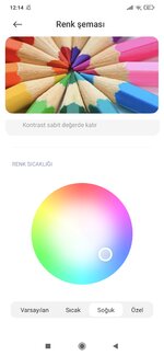

Merhaba Arkadaşlar Cihazım Tıanma Panel ve Hayalet ekran sorunu Yaşamaya başladım Rahatsız etmesede WhatsApp koyu modda Köşelerden uzunlamasına beyazlık ve üst kısımda Arkadaki uygulama gözüküyordu ve Kilit ekranında Navigasyon tuşlarıda belli oluyordu, Playstoredeki Dead Pixel Uygulamasını kullandım hiç bir işe yaramadi ,hayalet ekran oluşup kaybolup tekrar oluşuyordu Donanımsalmi yazılımsalmi çözemedim , Yabancı forumda Ayarlardan Ekran Renk Şemasını Soğuk olarak ayarladigimizda Sorunun Çözüldüğü belirtilmiş ,sıcak ayarda Ekranın Hayalet ekranı Oluşturduğundan bahsetmiş, Soğuk olarak ayarlayıp test ettim ve sonuç Olumlu arkadaşlar ,yavaş yavaş azaldiktan sonra düzelen ekran Tekrar Hayalet ekran oluşturmadi sorunum basit bir şekilde çözüldü sorun yaşayan arkadaşlar denesinler,olumsuz bir durum yaşanıyorsa ekran değişimi malesef şart

Tianma panellerden gerçekten nefret ediyorum.Sirf ghost screen oluşturmak için koyulmuş bir panel gibi geliyor bana.Baska bir vasfı yok.Eger ilerlediyse tek çözümü ekran değişimi yapacak bişi yok.Bilgi için teşekkürler
