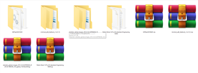

Cihazım Note 14 Pro 4G Uzun zamandır sıfırlamadım. Cihazım artık kasmaya başlamıştı. Ekranı kırıldığı zaman ekranını değiştirirken bari sıfırlayayım dedim. Cihazın ekranını orijinal panel alarak değiştirdim. Ve cihazı fabrika ayarlarına çevirdim. Os1 kullanıyordum. Sıfırlayınca normal olarak otomatik güncelleme açılmış. Cihaz 1 gecede 2 güncelleme birden alıp OS3 yapmış. Güncellemeden önce ekranda hiçbir sorun yoktu. fakat güncelledikten sonra kasma ve ekran dokunmatik algılamama sorunları çıkmaya başladı. Ekranda mı sorun var diyerek ekranı aldığım yere gittim. 2 tane farklı ekran taktık İkisinde de ekran dokunmatiği çalışmadı. Biraz araştırma yaptım. cihazın ekranında çip olduğu ve güncellemeler ile çipi tanıyamadığında dokunmatiği kapattığı yazıyor. Bu yüzden OS2 ya da OS1'e dönmek istiyorum. Fakat Bootlader kilidini kıramıyorum. Kilidi hızlı bir şekilde kırabileceğim Bir yol var mı? ya da elinde yetkili hesap olan var mıdır?
elimde enginering rom ve obsidian OS var
