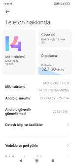

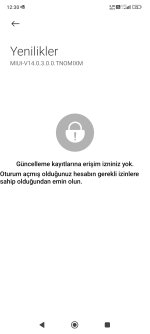

Hocam merhaba telefonum redmi note 13 pro plus 256gb modeli güncelleme yapmak istediğimde güncelleme yok yazıyor yeniliklere tıkladığımda güncelleme kayıtlarına erişim izniniz yok diyor ve oturum açmış olduğunuz hesabın gerekli izinlere sahip olduğundan emin olun yazıyor.
Mi kilit açma durumuna bakınca da kilit açıldı yazıyor fakat telefon açılışında herhangi bir kilit simgesi yok.
1. Sorum telefonun bl kilidi açık mı?
2. Sorum içinde ki rom fake rom mu?
3. Sorum cihaza nasıl global güncelleme alan rom yükleyebilirim.
Yardımlarınızı bekliyorum.
    281,2 KB · Görüntüleme: 14
    164,4 KB · Görüntüleme: 14
Fake rom var kilit kapalı.
Çözüm: direnç ya da ücretli unlock
Hocam fake rom olmasının bana bir sorunu olur mu örnek veriyorum bu rom resmi bir rom olmadığı için banka uygulamaları vs. bilgi çalınması gibi bir durum olur mu yoksa sadece güncelleme mi almaz?
Şu ana kadar böyle bir vaka yaşanmadı.
Cihaz güncelleme almaz. Haliyle android güvenlik güncellemelerini de almayacak. Geri kalan sorulara cevap verip vebal ve sorumluluk almak istemeyiz
