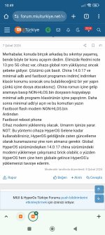

Hocam ben hyperos geçmedim, ama cihazı aldığım zaman fake rom mevcuttu bende sizin dediğiniz gibi global romu indirdim kurdum şebeke gitti. Forumda bir arkadaş paylaşmıştı. Kuracağınız global romu sürümünün,
China sürümünü aynı versiyonu indirip NON-HLOS.bin dosyasını minimal adb klasörüne yapıştırıp ve fast boottan modemi flaşladim olmuştu. Global romu kurmuştum , Ama şimdi hyperos da geçerli mi bilmiyorum.

Hocam benim bl kapalı o sebeple flashliyamadim sizinki açıktır:)
