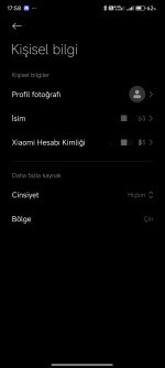

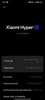

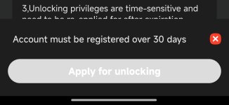

Merhaba Fake romlu Redmi Note 13 Pro+ 5G kullanıyorum. cihazımın yakında kayıt süresi bitiyor hem imei için hemde custom rom yüklemek için bootloader kilidini açmak istiyorum topluluktan kilidi açamadım ayarlar uygulamasını modifiye edilmiş uygulama ile ve yazılımıyla açmayı denedim "The place where the account is registered does not match the place where the phone is sold. (20045)" hatasını verdi mi hesabım bölge olarak türkiye olduğu için ve çin hesabı açtım şimdi de sistem yükseltiliyor diyor topluluktada 30 gün beklemem gerekiyor 30 gün sonunda kilidi açabilir miyim yada boşuna mı bekleyeceğim? ne yapmam gerekiyor yardımcı olursanız sevinirim.

Xiaomi topluluk uygulamasında başvuru yaparken sıra sorunu var eğer onu çözebilirseniz evet açıp fake romdan kurtulabilirsiniz.

hocam eski sürüm ayarlar uygulaması yükleyerek eski usül başvuru olabiliyormuş ve telefonu MIUI 14 olarak gösteriyor galiba sıra alamazsam onu deneyeceğim eski hesapta sıra alabilseydim bile büyük ihtimal kilit açma uygulaması "The place where the account is registered does not match the place where the phone is sold. (20045)" bu hatayı verecekti.

Bir VPN ile dene. Bölgeyi Hong Kong ve çin VPN kullan. Ben yaptığımda bende doğrulanamadı hatası verdi. Fake rom yüklü ve ben global izin alınmış hesap ile denedim. Senin hesap çin bir dene.

Evet oda var hypersploit kullanarak yapabilirsiniz.

Benim ki PHP deki settings.apk yüklenmedi. Tek çare hypersploit ve çin hesabı kaldı.
bende yüklendide geliştirici seçeneklerine girince cöküyordu bluetooth kapattım düzeldi benim bilgisayar x32 olduğu için çalışmadı hypersploit
çin hesabini da nasıl açtığımı hatırlamıyorum bi link üzerinden denedim turkiye numarası ile açıldı normalde çin numarası ile açılıyordu denediğimde sorun olmadı bende
