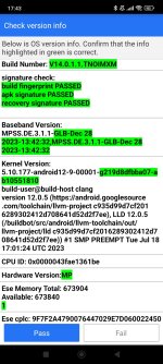

Merhaba arkadaşlar. EPTTAVM üzerinde ithalatçı garantili olarak aldığım cihazda sürüm "MIUI GLOBAL 14.0.1.1 (TN0IMXM) olarak görünüyor. Muhtemelen Çin menşeli telefona global rom atıp sürüm ismini değiştirmişler. Cihaz güncelleme almıyor ve klasik yöntemler ile Bootloader kilidi açılamıyor. Mi PC Suite ve Mi Asistant gibi uygulamaları indirdim. USB driver yüklü olduğu halde Mi PC suite cihazı görmedi ancak RFLash kısmında update diyince miui_GARNETGlobal_OS1.0.17.0.UNRMIXM dosyasını indirmeye başladı her seferinde %50 de hata verdi. Mi Asistant ise telefon açık ve dosya aktarma modunda telefonu görürken Recovery modunda telefonu hiç bir şekilde görmüyor. Telefonda standart güncelleme hata veriyor. Paket olarak indirdim yine yüklenmedi. Telefon kısmında *# *#6484# * # * tuşlayınca gelen ekranda Hardware Versiyon: MP diyor yani dirençsiz kayıtlı. Bir çözüm bulamadım destek olacak var mıdır.

Bu yöntemlerle her seferinde hata veriyor.
Updateri bozmuşlardır
Bunu indirip updateri güncelleyin sonra
Cihazınızda bu rom var bunu ota indirin mifirmden
Sonra indirin isim değiştirerek o roma geçin
Eğer gene olmazsa
Bu uygulamayı indirin system kısmından
Incermental ve Description veya Açıklama kısmında gerçekte hangi romda olduğunuz yazar ekran görüntüsü atın orayı
