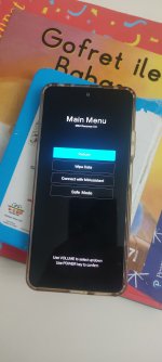

Benzer bir işlem için yardımcı olabilirsiniz cihazım mi recovery modda takılıyor

Hayır nvdata yazmıyor mi recovery modda döngüde kalıyor burada anlatılanları denedim ABD ile bilgisayarda cihazı gördü ama gerisi gelmedi
Bu şekilde döngüde kalıyor

yeniden yazılım + imei işlemi yapılması gerekiyor. Biz uzaktan hallederiz isterseniz.
