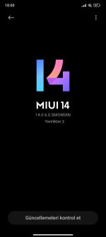

Redmi note 12 pro 5g telefonuma manuel hyperos yükleyecem hangilerini indirecem link atarmısın güncellemenin güvenilir bi tanesini indireyim

Bootloader kilidi açık mı?

bu şekilde bakın. açık değilse önce başvuru yapıp kilidi açmanız gerekiyor.

• Mi hesabı oluştur. (telefon numarası ekle, sim kart içinde olsun)
• Telefon hakkında / miui sürümünün üzerine 5-6 defa tıkla. (artık siz bir geliştiricisiniz yazacak)
• Wifi de ise kapat hücresel veri açık olsun.
• Ek ayarlar / Geliştirici seçenekleri / oem kilit açmaya izin ver.
• Ek ayarlar / Geliştirici seçenekleri / mi kilit açma durumu / hesap ve cihaz ekleye tıkla
*(başarılı bir şekilde eklendi yazacak)*
• 168 saat sonra (1 hafta) kilit açma süresi dolar. Bu süre içinde cihazı sıfırlama, mi hesabından çıkış yapma ve cihazı aktif/normal şekilde kullan..
• 168 saat dolunca aşağıdaki videoya göre bilgisayardan kilit açma işleminizi halledebilirsiniz..
*(Dikkat!! kilit açılırken cihazınız sıfırlanır)*
BİLGİSAYAR CİHAZI GÖRMÜYORSA ADB DRİVER KURULU DEĞİLDİR. AŞAĞIDAKİ REHBERE GÖRE DRİVER KURMANIZ GEREKİR.. ( yöntem win 10 ve 11 için geçerlidir.)
