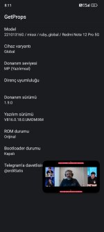

Merhaba, telefonum redmi note 12 pro 5g şuan hyper os 1.0.18.0 UMOMIXM romu yüklü, hyperos 2.0.2.0 güncellemesi geldi. Telefonumda botloader kapalı yurt dışı cihazı ve yazılımsal IMEI atılmış. İmei gitmeden nasıl güncelleme yapmalıyım yardımcı olacak var mı?

Yazılımsal imei atıldıysa sorunsuz güncelleme yapması lazım. Zaten diğer türlü güncelleme bulmazdı. Sorunsal falan yok yazılımsal kayıtlı ise yapın gitsin.

Hocam IMEI atan arkadaşım fake romdan globale geçirip IMEI atmıştı o esnada botloader kilidini kapatmıştı. Hyper os 2.xx gelince güncelleme brick olur falan demişti ondan sordum.
