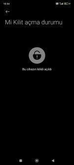

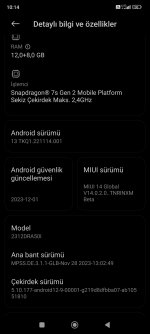

Merhaba sayın yazılımcı arkadaşlar telefonu yeni aldım server kayıtlı dedi telefoncu arkadaş normalde bu telefonda nfc özelliği olması lazım görünmüyor birde güncelleme almamiş sanırım buna ne yapılabilir. Yazılımcı arkadaşlarlardan haber bekliyorum.

NFC çalışmama sebebi içinde hint romu kurulu olmasından kaynaklı.
Güncelleme sorgulayın. Bulmuyorsa fake rom diye tabir edilen güncellemesi kapatılmış rom vardır.
Bu cihazın güncelleme yapılır hale getirilme maliyeti Çin yetkili hesap ücretlerinin aşırı yükselmiş olması sebebiyle masraflı ve gereksiz. O parayı bu cihaza harcamak yerine satıp değiştirmek daha mantıklı.
Son olarak;
Global olmayan cihazları almayı. Note 13 pro 5g (garnet) çin model almayın, aldırmayın.
