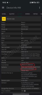

fake rom yüklü telefona resimde işaretlediğim sürüm numaraları uyuşmuyor bu yüzden güncelleme gelmiyor yapabileceğiniz tek şey bootloader kilidini açıp global rom yüklemek
Kilit kapalı ama ): yapabileceğimiz birşey varmı

kilit açmaktan başka şansınız yok
Çin cihazda bl açamazsınız çinde değilseniz onada kısıtlamalar getirildi diye hatırlıyorum. Ama bir metod vardı bu cihaz için bakmam lazım.
