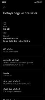

GLobal cihazlarda band 20 olmak zorunda bu uluslararası ticaret kanunlarına aykırı zaten. Sizin cihaza özel koymadılarsa bilemiyorum ama global olduğunu nasıl anladınız mesela? model numarası ayarlarda G ile bitiyor demezsiniz diye tahmin ediyorum. Arka kapağında CE simgesi var mı?
CE yok benim de kafam karıştı şimdi emin olamadım global mi değil mi
CE yoksa global değil. Konu sahibi arkadaşın cihazı globalmiş CE simgesi var. Zaten Zircon ların globali çok az geliyor.
