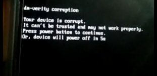

İyi forumlar redmi 10 2022 telefonuna başka bir telefon kullarak otg ile rom yükseltme yapmaya çalıştım kendi fastboota düştü kabloda temassizlik var diye sanırım fastbootan çıkarttım resimdeki hatayı veriyor kendini yeniden başlatıyor güç tuşuna basınca, cihaz ana menüye girmiyor . Cihazın bl kilidi kapalı orjinal Türkiye cihazı twrp atacaktım.
Telefoncuya götürdüm bilgisayara bagladim cihazı görmüyor yazılım atamıyorum yapılmıyor diyor.

fastboot al şu kodu gir
fastboot oem cdms

komutla düzelip fastboota giriyorsa pc den fastboot rom yükleyin. fastboot yoksa forumda mtk cihazlar için rehber vardı onları deneyin ama imei atılmış yurt dışı cihaz ise uğraşmayın zaten rom yüklense de imei den dolayı açılmaz. Destek almanız gerekir.
cihaz zaten fastboota sokabiliyoruk ustam fakat o cmds komutları islemiyor sanirim

o zaman fastboot oem cdms komutu işe yaramıyorsa format all şeklinde yazılım şart. Yurt dışı cihaz mı bu?

hayır Türkiye cihazı
Bu hata emmc sorunu da olabilir yazılımsal da olabilir. O komut ile düzelmediyse format all yani tüm bölümleri temizle şeklinde yazılım atılması gerekir. Ama bu şekilde imeilerde silineceği için imei de atmak gerekiyor. Tabi bunlar olağan süreç telefoncu ya gitti demeniz kafa karıştırır cihazda ne tür fantezi ler denendi bilmiyoruz. Donanım kurcaladılarsa açılmayacaktır. Çünkü Telefoncular arasında da bilgi kirliliği çok fazla bu konularda.

ne yapmalıyız birşeyler derseniz deneyebilirim

imei kısmını siz halledemezsiniz Destek almanız lazım. Dilerseniz biz uzaktan hallederiz. Kurcalanmış olma ihtimali düşündürücü sadece.
bana bilgisayara taktik yazılımı yükledik ama bilgisayar cihazı görmüyor dediler
