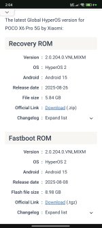

evet hocam bana da geldi ayarlardan güncelleme ,ama hala fastboot romu olarak düşmedi internete
ilk görselde ki gibi fastboot romu olması lazım diye biliyorum ama recovery romunu indirip bakıcam init.boot dosyası varsa hallederiz bugün

root içinde hocam fastboot romu beklemek lazım 1 haftaya gelir tahminimce recovery romda init.boot yok

hocam bu nedir

init.boot.img dosyası recovery rom içerisinde de bulunur sadece açmayı bilmek gerekir.
Artık rom dosyası zip içerisinde payload dosyasında bulunur.
Aşağıda linkini verdiğim uygulamaya indirdiğimiz recovery zip dosyasını gösterin içerisinden istediğiniz dosyayı alabilirsiniz.

hocam link de nasıl yaptığım var 1 eksik kısım var sadece, ilk başta dosyayı yamaladıktan sonra dosya telefondaki download klasörüne kaydediliyor pcye baglayınca ordan alacaksınız pcye.Yamalı dosyanın adı değişecektir siz init.boot olarak yeniden adlandırın gerisi videoda var
Teşekkürler hocam yeni bir şey daha öğrendim :D kafeinsiz
Bide yamaladigimiz init.boot u minimal adb and fastboot uygulamasının dosya konumunun içine atarsanız ve yamalı dosyanın adını init.boot yaparsanız videoda kopyaladigim komutlar sizde de çalışır

KOMUTLAR
1.fastboot devices (bağlı cihaz gösterme)
2.fastboot flash init_boot_a init_boot.img (yamalı init.boot flashlama)
3.fastboot flash init_boot_b init_boot.img (yamalı init.boot flashlama)
4.fastboot reboot (cihazı yeniden başlatma)
Ben videoda 'fastboot flash init_boot_a init_boot.img' komutunu yanlışlıkla 2 kere flashladım bi sıkıntı olmaz ama siz bir kere flashlayacaksının her ikisinide a,b olmak üzere

hocam simdi anlamadığım konu şu ben ilk başta ne yapacağım sizin verdiğiniz fastboot romunu mu indiricegim
