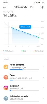

Herkese merhabalar, telefonu alalı 4-5 ay oldu. daha önce şarj sorunu yoktu fakat son 1-2 gündür telefonun şarjı resmen su gibi akıyor. şöyle örnek vereyim. Gece telefonu 10 da şarj ettim ekranı sadece 2 saat kullandım ve 1 de yattım öğlen 1 de tekrar baktığımda telefonun şarjı %30 olmuştu. Yani yatmadan önce %70 olan şarj gece boyunca %40 azalmış.
zaman geçmiş olsa ve batarya eskimiş olsa anlayacağım. Fakat sorunun bir anda olması cidden garip. Yardımcı olabilecek varsa sevinirim.
broqee
Barış
Mi Band 3
15 Ocak 2019
Şimdi baktığımda hücre beklemenin yediği şarjı gördüm. Bu kadarı da normal değil.

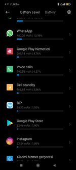

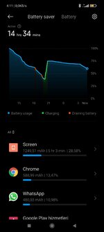

Buyrun
    253,2 KB · Görüntüleme: 23
    270,1 KB · Görüntüleme: 23
