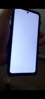

Normal kunlanım da bir anda telefon kapandı ve açmaya çalıştım beyaz ekran ortasında mavi pikseller görünen ekran da 5/6 saniye sonra tekrar kapanma yaşanıyor.
Ufak bir araştırma yaptım bunun anakart hatasından dolayı yaptığı söylenmiş nasıl bir yol izlemeliyim. Bu durumu yaşayan ve arızayı gideren oldu mu acaba ?

aynı soruna benzer bende yaşıyorum
nasıl çözdünüz ?

twrp yüklü ise reboot ekranından system olarak başlatın bir sorun olmuyor benim başımada geldi bu şekilde tam bir çözüm olmasada anı kurtarıyor
