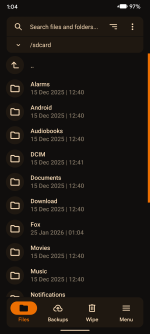

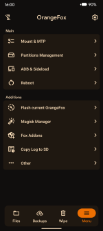

🦊 OrangeFox Recovery Kurulum Rehberi​
Android FBEv1-FBEv2 Miui-Custom ROM desteklidir. Yeni OrangeFox temasına sahiptir.
Tarafımca geliştirilmiş ve derlenmiştir.
📌 Hızlı Kurulum Notu (Alternatif Yöntem): Cihazınızda halihazırda OrangeFox veya TWRP kuruluysa, bilgisayara ihtiyaç duymadan direkt olarak indirdiğiniz OrangeFox .zip dosyasını mevcut recovery üzerinden flaşlayarak (yükleyerek) güncelleyebilirsiniz.
Eğer ilk defa kuruyorsanız veya Fastboot üzerinden ilerleyecekseniz aşağıdaki adımları takip edin:
🛠️ Ön Hazırlıklar​
  1. Bilgisayarınıza Platform-Tools [ ] aracını indirin ve C:\ diskine çıkartın.
  2. Google usb sürücüsünü [ ] indirin ve klasöre çıkartın.
  3. Usb sürücü klasörünün içindeki android_winusb.inf yazan dosyaya sağ tıklayıp yükleye basın.
  4. İndirmiş olduğunuz OrangeFox .zip dosyasının içindeki recovery.img dosyasın çıkartın.
  5. Çıkardığınız bu recovery.img dosyasını, bilgisayarınızdaki Platform-Tools klasörünün içine kopyalayın.
  6. Telefonunuzun Ayarlar > Geliştirici Seçenekleri menüsünden USB Hata Ayıklama (USB Debugging) özelliğini aktif hale getirin.
💻 Kurulum Adımları​
  1. Telefonunuzu kapatın, ardından Fastboot moduna alın (ses kısma ve güç tuşu) ve USB kablosu ile bilgisayarınıza bağlayın.
  2. Bilgisayarınızdaki Platform-Tools klasörünün içine girin ve (CMD) açın. (Yukarıdaki dosya yoluna basıp cmd yazın enter'a basın)
  3. Bilgisayarın cihazınızı sorunsuz algıladığını kontrol etmek için şu komutu yazın ve Enter'a basın:
    fastboot devices
    (Eğer ADB sürücüleri düzgün yüklendiyse, alt satırda cihazınızın seri numarası belirecektir.)
  4. Cihaz göründüyse, yükleme işlemini başlatmak için aşağıdaki komutu girin ve işlemin bitmesini bekleyin:
    fastboot flash recovery recovery.img
🔄 İşlem Sonrası Yeniden Başlatma​
  • İşlemler bittiğinde:
    • Ses Açma ve Güç tuşuna aynı anda basılı tutarak cihazı yeniden başlatın.
    • Ekrana logo geldiği anda parmağınızı Güç tuşundan çekin, ancak OrangeFox Recovery logosu görünene kadar Ses Açma tuşuna basılı tutmaya devam edin.
    • OrangeFox açılınca OrangeFox.zip dosyasını cihaza atıp tekrar OrangeFox'dan flashlayın.
    • Artık OrangeFox sorunsuz kurulmuştur.
İndirme Linki:
Sorumluluk size konu bana aittir. Miuiturkiye.Net ve tarafım yapılan işlemlerden doğan sorumlulukları kabul etmez
