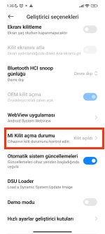

Ustam Öncelikle Botloader Kilidinin Açılması Lazım.
Güncellediğime pişman oldum. Allah için bu telefonu eski sürümüne nasıl düşürücem. Hiç bilgim yok bu konularda bir videoya denk geldim dosyaları indirip isimlerini siliyor falan saçma sapan korktum yapmadım. Ama 12.5 Sürümü harikaydı telefon mahfoldu. Ne yapmam gerekiyor? Yardımcı olursanız sevinirim :(...
Mevcut sürüm : Poco X3 NFC MIUI 13.0.2.0 Kararlı SJGEUXM
Buradan Açın Ama Mobil Veriye Bağlanarak Lütfen.
