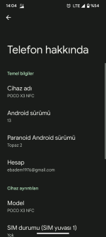

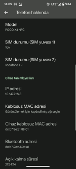

Sürüm bu şekilde
Yazdığım yöntem ile kuruyorum ben hocam hiç bir romda hataya rastladım tabi cihazlarımız farklı
Deneyecem çok teşekkür ederim

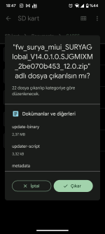

Ben android 12 fw flahslıyorum. Onda mı olmuyor acaba. Android 13 Fw var mı vars linki var mı?
