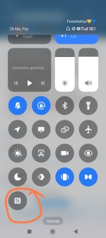

Redmi Note 12 pro 5g cihazımda nfc vardı çalışıyordu global rom yüklendikten sonra gitti denemediğim rom kalmadı nerdeyse gelmiyor.nfc görünüyor üstte ama aktifleşmiyor 82 k direnç

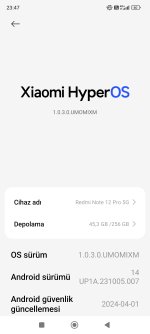

Konudan alakasız yüklediğiniz rom kesin global mi çünkü normalde 4.5G yazıyordu mobil veri kısmında sizde neden 4G+ yazıyor?

Evet global rom umomixm köydeyim belki ondandır bilmiyorum

82k dirençte nfc çalışmaz büyük ihtimalle öncesinde nfc fix vardı rom atınca kalktı telefonu rootlayıp bu modülü yükleyin sorununuz çözülecektir
Mod - Dirençli cihazda nfc çalışıyor
