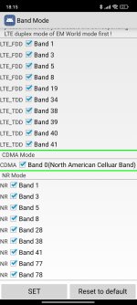

Kardeşim ben hyperos a geçim ondada bant 20 şehr içi çekim sorunu yok ama dediğim gibi taşrada çekim düşük belki bant 2donanımı telefonda mevcuttur ve sonradan aktif edilebilir diye düşündüm ama yanlışta olablir şuan bant 20 gözükmüyo

Bant 20 donanımsal olduğu için ya vardır ya yoktur. .

Nasıl bakiyabiliyoruz görselde ki kısma

Ttelekomda sorun oluyo vadafone ve Türkcell de aynı sorun olurmu acaba
Evet sorun Band 20 kaynaklı.
Polatlı'da Vodafone sadece Band 20 üzerinden yayın yapıyor, kesinlikle geçmeyi düşünmeyin.
Türk telekom bölge bölge Band 20 kullanıyor ve ara ara sıkıntı yaşanıyor. En mantıklısı Turkcell kullanmak. Sadece bir kaç mahallede Band 20 kullanıyor, buralarda da diğer bandlara geçiş yapıyor zaten ve genel anlamda sıkıntı yaşatmıyor. Polatlı'da yaşıyor ve Çin cihazı kullanıyorsanız Turkcell tek mantıklı seçim olacaktır.
Ben de Turkcell kullanıyorum ama genede aynı sorunu yaşıyorum az önce şebeke için fix atıldı bakalım düzelecek mi
