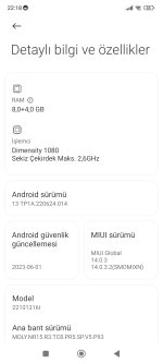

Dostlar merhabalar yeni bir telefon aldım sözde NFC destekli ama NFC yazısı dahil çıkmıyor bunun için satın almıştım neden çıkmadığını bilen var mı versiyonu attım

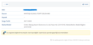

Tekrardan aklıma takılan bir şeyle karşınızdayım dostlarım,biraz önce telefonun imei sorgulamasını e-devletten yapttım ve e devlette bu telefonun sonunda c harfi olduğunu gördüm. Sanırım NFC bu cihazda var yazılım hindistan olduğu için böyle fikirleriniz nedir dostlarım? Ekte sorgulamayı atıyorum. Kayıtlı olan ROMUN modeli konunun başında var. ilginiz için teşekkür ediyorum.

Sonda C harfi varsa, Global ya da Endonezya, Tayvan vs rom atınca gelebilir. Fakat cihaz 22101316I olarak yani Hindistan cihazı olarak görünüyor. Sanırım direnç atılınca NFC çalışmadığı için hiç görünmesin diye böyle yapmışlar. Cihaz kimliğini C'den I'ya çevirmişler. Bende C'den G'ye (global) çevirilmiş gelmişti.
Onun da bir yöntemi var ama çok zahmetli ve diye biliyorum. Rom atmak belki işe yarar.

Endonezya rom yükleyin hem MIUI arama mesaj gelecek hem de NFC aktif olacaktır kilit açıldıktan sonra
