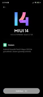

Selamlar sevgili forum üyeleri. Önemli bir sorum olacaktı. Aslında chatgptye uzun uzun sordum ama kesin bir cevap alamadım. Cihazımda MIUI 13.0.7.0 Rom yüklü bilgisayarla kurmuştum. Romun içerisindeki boot.img dosyasını yamalayıp flashlama yöntemi ile telefona root atmışdım (telefon modelime uygun twrp bulamamıştım.) Şimdi ise telefonun kendi içerisinden MIUI 14.0.3.0 TKPMİXM sürümüne güncellemeye karar verdim. Güncelleme sonrası root kaybolacak. Bu romun dosyalarını internette buldum.
Sorum şu ki güncellemeden sonra bu siteden romu indirip burdaki boot.img dosyasını yamalayıp root atarsam telefon brick olur mu? Birkaç kez bilgisayarda dosyaları karıştırmam sonucu yanlış boot.img dosyasını flashlayıp telefonu brick yapmıştım. Yine aynı sorun olsun istemiyorim.

yazılımı kurun sonra magisk ile boot.img olusturun bılgısayardan xıaomi adb faastboot tool ile basitce flaslama yapabilirsin bootlader kilidi açık olmalı

Hayır hocam sorumu anlamadınız. Telefonda şu an miui 14.0.3.0 var ama bunun boot.img dosyası elimde değil. İnternetten bu sürümün rom dosyasını indirip ordaki boot.img yi kullanabilir miyim onu soruyorum.

magiks gırıdıgın zaman mevcut olan yazılımın boot.img ile işlem yapıyor zaten
