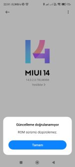

Merhaba arkadaşlar,
redmi note 10s'i miui 14e yükselttim cihazın ekran süresi ciddi oranda azaldı.
miui 12.5.5 yapmak istiyorum iki kere formatladım ama cihaz 14 sürümü ile açıldı.
YouTube üzerinden paketleri indirip isim değiştirerek yapın diyen biri vardı onuda demedim hata veriyor hata resimleri aşağıda mevcut.
Şu lanet 14 güncellemesinw geçtiğim için sinir doluyum telefon apple gibi şarj tüketiyor en sonunda duvara fırlatcam birisi yardımcı olsun lütfen..

Önce kurmak istediğin romun konusunu bulup oradan fastboot romu indir. İndirdiğin dosyanın uzantısı tzg oluyor. Ona dikkat et.
Bu linkten Redmi Note 10s driver'ı nı kur.
Sonra aşağıdaki linkteki bu 2 driver ı kur.
Sonra aynı sayfadaki mi flash programını indir ve bu sayfada anlatılanları uygularsan bu iş hallolacak.
Kabaca anlatayım durumu. indirdiğin tzg uzantılı romu winrar ile klasör olarak çıkar. O klasörü C sürücüsünde küçük harflerle rom isimli bir klasör oluştur ve onun içine at. O bir beklesin orada.
Redmi note 10s driverını kur. Sonra adb ve qualcom driver' ılarını kur.
Bunlar driverlar kurulu ise bilgisayarında bunlara gerek yok. Kurulu değil ise bir kez kurmak gerekiyor.
Sonra telefonunu fastboot moda al. Telefon kapalı iken açma ve ses kısma tuşlarına basıp beklersen fastboot modda açılacaktır telefonun. USB den pc ye bağla. Mi flash programını çalıştır. Mi flash programına c sürücüsündeki rom klasörünün içindeki klasörü göster. Sonra cihaz ekle butonuna bas.
Şimdi en önemli yer. Pencerenin sağ altında temiz kurulum diye bir seçenek var. Onu kesinlikle seç.
Sonra yükleye bas.
Daha sonra mutfağa geç. Kendine bir kahve hazırla. Kahveni yudumlarken romun yüklenmesini bekle.
Rom yüklemesi bitince telefon kendini kapatıp açacak ve artık telefonu usb den çekip kullanmaya başlayabilirsin.
