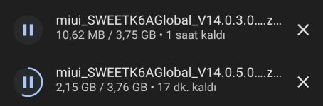

Hangisini indirim

Hangisini indirim
Üstekini indiriniz benim son attığımı yani o güncelleme gelmiş zaten cihazda ki güncelllemede sürüm kod değişikliği olduğu için diğer sürüm hata verir.
Tm altakini iptal edıyom üsteki indiği zaman yazarım teşşekür ederim
