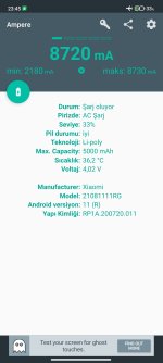

Ben Şarj süresinde Değilim Telefonda Yada şarj aletinde bı sorun varsa Bileyim aşağıdaki Ölçüm 67 Watt İçin Doğrumudur?

Gayet normal bu değerler olması gerektiği gibi 👍
Değerleriniz 67w ve normal görünüyor. MIUI arayüzü 67w şarj almaya başladığında ekranda 67w ibaresi belirir zaten. Bu konuda içiniz rahat olsun.
