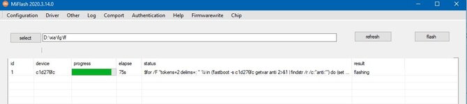

herkese iyi akşamlar. mi9t cihazımda kararlı miui 12 (12.0.7) yüklüydü ancak 1 haftadır var olan şarj sorunu yüzünden twrp menüye girip wipe data yaptım sonra cihaz fastboota girdi ardından 12.0.3 rom vardı elimde daha önce kullandığım bunu flashlamaya çalıştım ve yeşil bar dolmasına rağmen flashlama bitmiyor cihaz fastboottan çıkmıyor. 12.0.7 vs hiç bir rom kesinlikle cihaza flashlanmıyor. tüm adımları tekrar tekrar gözden geçirdim sonuç aynı yardımcı olacak birileri var mı ? cihaz şuan fastbootta takılı kaldı kapanmıyor ve başka bi yere girilmiyor

hata yazmıyor hiç bitmeyen bir yüklemeye giriyor.

Antirolback şeyine mi takildiniz acaba.

Bizim bu forumda yazana göre telefonda bulunan romun getvar antisi yüklenecek romdan düşükse yüklenmiyor ve brick olduğu yazıyor.Ve attığınız fotoda getvar anti sistemine takılmış gibi duruyorsunuz

evet cihaz anti roll back olmuş. foruma baktım bişey bulamadım srüm düşürmeye izin yokmuş anladığım kadarıyla cihaz böyle kaldı napıcam şimdi ?
