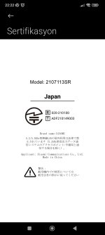

Ustam uzaktan global rom yükleyebilirmisiniz. Ücreti neyse yollarım ondan sonra rom yüklersiniz. Galiba Japon rom yüklü şuan birçok hata alıyorum mesela otomatik ekran parlaklığı hiçbir işlev görmüyor bazen tlf donuyor hatalar dışında global rom kullanmak istiyorum.
model nedir mi11t pro mu? bootloader kilidi durumu nedir? açıksa forumda rehberler var kendinizde yükleyebilirsiniz..

Evet mi 11t pro bootloader kilidi açık daha önce hiç tecrübem yok yanlış birşey yapıp cihaza zarar vermek istemiyorum bu sebepten destek istemiştim
