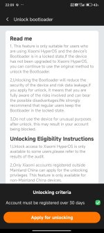

Bende çin hesabı var.ama telefon global olduğu için hata veriyor.Globalde ise şöyle bir durum var 30gün o cihazda mi hesabını kullanmak gerekiyor.
Benim 10 gün olmuştur.
Ama şuna açıklık getirmek istiyorum.Cn cihazları bölge veya hesap çin olsada açamıyorsunuz.
Nasıl açılır derseniz telegram da bir grupta para karşılığında yapılıyormuş denildi bende grupta varım.
Xda bu paralı yapılan işlemin doğruyu yansıtmadığını söylediler.Güvenilir değilmiş.
Şimdi benim gibi cihazı global olanlar mi community 30 günlük cihaz kullanımı sonrası sorunsuz bir şekilde boot kilidini açabilirler.
Arkadaşlar böyle bir açıklama denk geldim.paylaşmak istedim.
Böyle bir şey de var.isteyen deneyebilir.
20 Ekim 2024'te Xiaomi, Çin'den ithal ettiği cihazları için önyükleyici kilidi açma işlemine katı kısıtlamalar uygulamaya başladı. Bir kullanıcı, küresel bir hesap kullanarak bir Çin Xiaomi cihazının önyükleyicisinin kilidini açmaya çalışırsa, aşağıdaki hatayla karşılaşacaktır:
Kod 20045 – “Hesabın kayıtlı olduğu yer ile telefonun satıldığı yer uyuşmuyor.”
Peki bu yeni kısıtlamalar ne anlama geliyor?
Basitçe söylemek gerekirse, Çin'de kayıtlı bir Xiaomi hesabınız olmadığı sürece Çin malı bir cihazın önyükleyicisinin kilidini açamazsınız.
Bu sorunu aşmanın bir yolu var mı?
Evet, Çin'de kayıtlı bir Xiaomi hesabı kullanarak.
Neyse ki, Çin bölgesinde bir Xiaomi hesabı oluşturulmasına izin veren ve kullanıcıların 20045 hatasını aşmasını ve önyükleyiciyi normal şekilde açmasını sağlayan güncel bir aksaklık mevcut.
Çin'de Xiaomi hesabı nasıl oluşturulur:
  1. Tarayıcınızdaki çerezleri temizleyin.
  2. Çin bölgesinde bir hesap oluşturmak için aşağıdaki bağlantıyı açın:
  3. Desteklenen bir telefon numarası girin; bazı ülke kodları çalışmayabilir.
  4. Hesap oluşturulduktan sonra, bunu Çin cihazınızdaki önyükleyicinin kilidini açmayı denemek için kullanabilirsiniz.
Yayın tarihi 28 Şubat 2025 (Xiaomi bu hatayı herhangi bir zamanda düzeltebilir. Bu nedenle, Çin cihazınızın önyükleyicisini açmayı planlıyorsanız, kısıtlama uygulanmadan önce bu adımları mümkün olan en kısa sürede izlemeniz en iyisidir)
