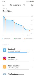

3 senedir kullandığım mi 8 lite cihazımın bataryasının ölmesi üzerine geçen gün telefoncuya değiştirttim. Değişen bir şey olmadı yine 3-4 saat ekran süresi alıyordum. Tekrar değiştirildi yine aynı. Pil tüketimini kontrol ettiğimde Bluetooth kulaklığı kullandığım zamanlarda çok fazla pil tükettiğini gördüm. Çözümüne de ulaşamadım bilgisi olan var mı

Ekran görüntünüzdeki istatistikler normal değil hocam... Bluetooth 34mah batarya harcamış fakat bu 34mah toplam tüketimin %89'u... Yani bataryanız 3350mah değil de sadece 40mah gibi görüyor. Cihazınız tertemiz bir yeniden kurulum istiyor gibi.
