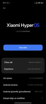

Selamlar, bende mi 14 ultra 256 global var çift sim direnç kayıtlı fakat hyperos 1 kurulu ve güncelleme butonuna tıklayamıyorum. Hyperos3 çıktı ben halen 1 kullaniyorum. Bu sorunu nasıl çözebilirim yardimci olursaniz sevinirim.

Qualcomm işlemcili cihazlar için server kayıt kapalı. Şuanda böyle kullanmak zorundasınız. Bir gün açılırsa yapılır.
bende snapdragon 8 gen 3 işlemci var ben twrp ile hyperos 2 veya 3 kursam dirençli imeiler gider mi nasıl güncelleyebilrim ?

14 ultra direnç kayıtlı cihazlar çift sim kayıtlı ise güncelleme yapamaz hyperos 1 de kullanmak zorunda. Ama tek sim kayıtlı ise imeiler orjinale döner ve hyperos 2 ve 3 te açılır kayıtsız kullanırsınız.
Bu cihazın kayıtlı halde güncelleme yapması için server kayıt şart oda şuanda belirsiz gün ve tarihe kadar kapalı.

hocam çift sim kayıtlı benim fakat güncelle seçeneğine tıklayamıyorum deaktive etmişler onu hangi romu kurmalıyım sizce öneriniz nedir? çok teşekkür ederim
he anladım çift kayıtlı güncelleme yapamıyorum
Önceki cevabı dikkatli okursanız çift sim kayıtlı ise güncelleme olmayacağını yazdım zaten. Çift sim kayıtta efs bozulmuş oluyor ama tek sim kayıt yama gibi düşünün efs bozulmaz güncelleme, sıfırlama ve rom yükleme işleminde orjinal imeiye döner.

ustam peki nasıl normale döndürebilriim ben bu cihazı server kaydı için
qualcomm işlemcili cihazlar için server belirsiz bir tarihe kadar kapalı. takip için konu
Risk almak istiyorsanız adb ile güncelleme uygulamasını aktif edebilirsin ama H.Kadioglu hocamın dediği gibi sorun olucaktır.
