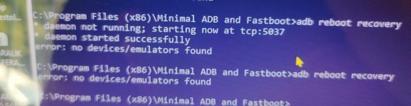

Usb hata ayiklamayi vs actim hocam , sorun degil iste sorun orda recovery gelmiyor bende kodla yapayim dedim oda cihaz pc oc cihazi gormuyor sizide yordum ugrasayim.biraz hocam

adb reboot recovery
adb reboot sideload
bu komutlar recovery moda alır.
Hocam butun kodlar calisiyor, mesela model bilgisi ogrenme vs onlari yazinca cikiyor yalniz recovery dedigimde errir no device diyor
ya zaten boşa uğraşıyorsunuz hyperos 2 den 3 e sideload dan güncellemez o cihaz. Tuşlarla deneyin. Başka aklıma bir şey gelmiyor maalesef.

Hocam amacim su kasilma gitsin diye ugrasmak. Belki rom atsam duzelir diye dusundum ama anakart tanmi diyede dusunmemek elde deil. Hocam peki refoverye girmiyor bu cihaz nasil yapacagiz sizle bunu?
