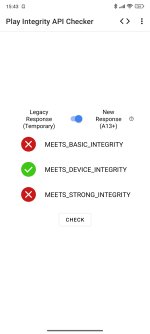

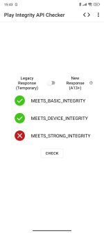

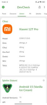

Cihazım Xiaomi Mi 12T Pro (bootloader açık), ve Hyper OS ROM'unu Mi Flash Tool ile yükledim. Ancak yükleme sonrası bazı sorunlarla karşılaştım:
1. Google Play sertifikası: Cihazım sertifikalı değil olarak gözüküyor ve bu nedenle bazı uygulamalar düzgün çalışmıyor. Ve cihaz sertifikalı değil bootloader kilidini kapatın şeklinde bir uyarı veriyor

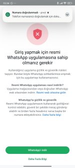

2. WhatsApp Sorunu: WhatsApp’a giriş yaparken “Giriş yapmak için resmi WhatsApp uygulamasına sahip olmanız gerekmektedir” şeklinde bir hata alıyorum.
Yükleme sırasında kullandığım ROM dosyası diting_tr_global_images_os2.0.1.0.vlftrxm_15.0 (TR ROM).
Şu an cihazımda bootloader açık olduğu için bu sorunların yaşandığını düşünüyorum.
Sorularım:
Eğer aynı TR ROM'u, Mi Flash Tool ile "clean all and lock" seçeneği ile tekrar yüklersem, bootloader kilitlenir ve sertifika sorunu çözülür mü?
Bu işlem WhatsApp giriş sorununu çözer mi? Cihaz sertifikalı hale gelir mi?
Yorumlarınızı ve deneyimlerinizi paylaşırsanız çok sevinirim. Şimdiden teşekkürler!

Hocam galiba fixlenmiş bu ya bu yöntem ile yapmadığım kalmadı bütün modüller zaten birbirine girdi bu attığınız linktekini hepsini yaptım yine olmadı
ABD reboot bootloader yapınca sistem görmüyor ama ADB reboot fastboot yapınca mavi yazılı fastbootd ekranına geliyor onda görüyor o modayken mi flash tool ile atsam sıkıntı olurmu
hocam mavi yazılı ekran derken ne kast ettiginizi anlamadim. tavsiyem internetten driver indirmeyi falan deneyin sıkıntı olmasın. kendiniz elle fastboota alınca görüyor mu bilgisayar?
Hocam galiba sorun bootloader kilidiyle alakalı değil çünkü whatsapp a başka bir telefonda da giriş yapamıyorum numaram kara listeye alındı galiba
hocam diğer cihazın play sertifikası var mı ve bl kilidi açık mı ?

Hocam diğer cihazın sertifikası var ve bl kilidi kapalı herhalde tek çözüm numarayı değiştirmek
Numaranızı degiştirin yeterli 136₺ (zam gelmediyse) Tüm operatörler için geçerlidir.
