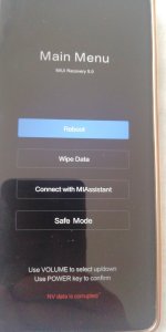

bugun bu mi 11 t lere miui 14 geldi heralde bi bolluk yaşanıyor" arkadaşlar bu konuyu gören mi 11t imei li cihazlar" bunlar güncellenirse mi flash olur ayarlardan güncelleme olur twrp vs vs güncelerseniz imei gidecektir telefon açılmayacaktır recovery ekranında altta kırmızı nv data yazısı öylece kalır lütfen güncellemeyin bu cihazları illa güncelleyecekseniz bu cihazlara dirençle işlem yaptırın o zaman güncelleyin

Ben brick hakkında araştırma yaptım ve telefonumun şu anda soft brick olduğunu anladım. Soft brick tanımı şöyle "Soft Brick, yazılımsal olarak meydana gelen bir hatadan dolayı cihazınızın yarı ölü hale gelmesi ve işletim sisteminin kendini tam olarak başlatamamasıdır. Telefonunuz Android açılış ekranında sıkışıyorsa veya direkt olarak recovery ekranına geliyorsa, cihazınızın “soft brick” olduğu söylenebilir. Soft Brick olan bir cihazı kurtarmak için yapılması gereken tek şey sorunun ortadan kaldırılması yani dolayısıyla cihazınıza yeni ve orijinal ROM’un (işletim sistemi) nin kurulmasıdır." zoomtekno.comdan alıntı
Benim telefonun durumu bu tanıma uyuyor ama aynı sitede birkaç farklı çözüm yolu yazıyor bunlardan biri orlinal rom yüklemek ama benim telefona yükleyemiyom rom falan.
Benim için telefonun açılması şu an çok önemli açılsa bi güncellemesem de olur
Amber 13.2 skwmixm amber rom araştır fastboot romunu indir ve kilit açikdır zaten imeil atılmış direk mi flash ile flashla sorun gidecektir

Bilgisayara "mi flash tool indir " ve bilgisayardan "Xiaomi 11T (Amber) GLOBAL MIUI V13.0.2 [Unlock Bootloader](Beklemeden) – Xiaomi Tools" bunu indir ve telefona ses kısma ve kapatma tuşuna ayı anda basılı tut ve fastboot ekranı gelecektir ,USB ile PC bağla . Ve mi flash toola gir ondan sonra dosya kısmından indirdiğin romu tıkla
